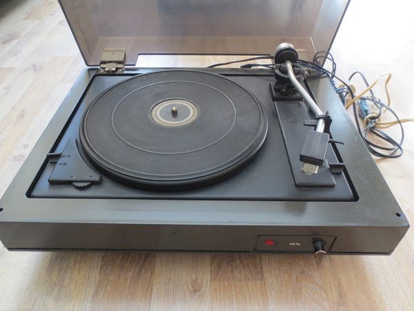

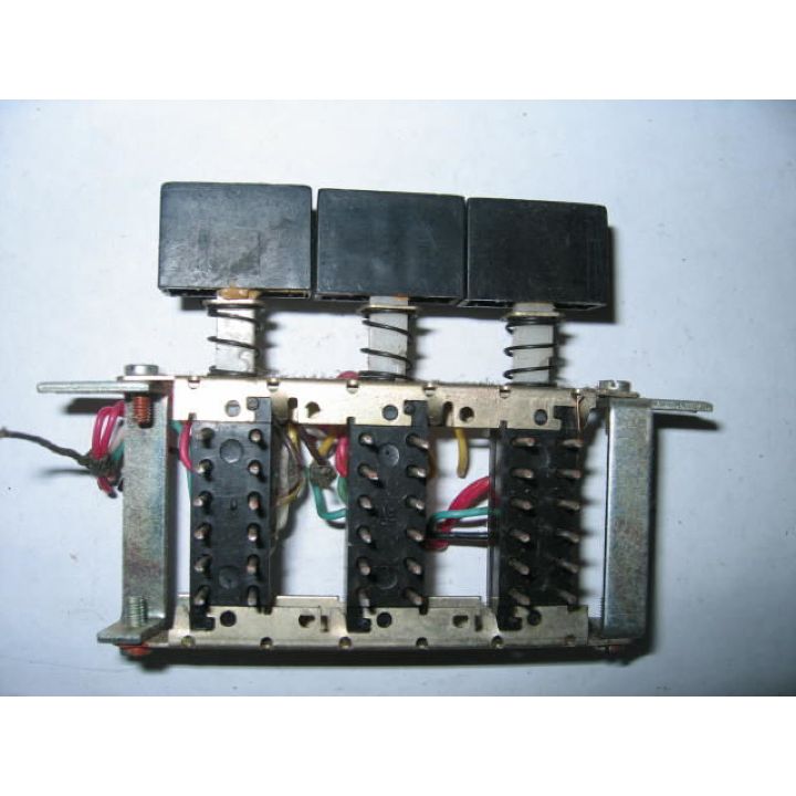

    Sisselülitus nuppu 230V välimuselt sellised nagu pildidl aga 6 jalaga, kust saada? Vaja läheb kõrval olevale vinüülimängijale.

    On olemas selline.

        Kasuta parem sellist: http://zapadpribor.com/pkn41-1-2/
          Vs: Kus saada kellel pakkuda
          Ma arvan,et seal ongi selline lüliti,nagu Arvi toodud lingil.

              Tavalised P2K on rohkem nõrkade signaalide jaoks, ehkki töötavad ka 250V ja kuni 1,5A aktiivkoormusel:
              On olema sellised võrgulülitid.
                See on jah see toite jaoks.
                Nendel P2k on klemmid õhukesed lehed ja pole järsku fikseerumist.
                PKN lülitab järsult ümber.
                Sees on vedruga lüli, et mõlemad ühenduse sillad paika tõmbaks.
