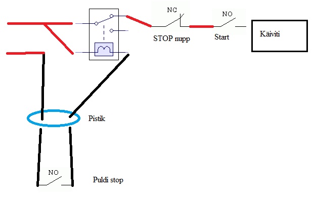

        Teiseks katkestuseks kasutad üht releed NO klemmidel ja siis pistiku stop nupp annab releele pinge peale mis teebki katkestuse.
          Vs: Mootori Start-stopp nupud
          Esmalt postitatud alosi poolt Vaata postitust
          Et taastuks võimalikult muutuseeelne olukord tuleks ka kõik releed kõrvaldada.
          Võib kasutada teist, ainult lühistavat pistikut, aga ilma selleta oleks "selle segaduse kõrvaldamine" lihtsam ja vähem vaeva.
                Lisan pildi, äkki siis see uitmõte arusaadavam (pistiku panek ära võtmine ei muuda midagi, ainult puldi nuppu vajutades relee rakendub).
