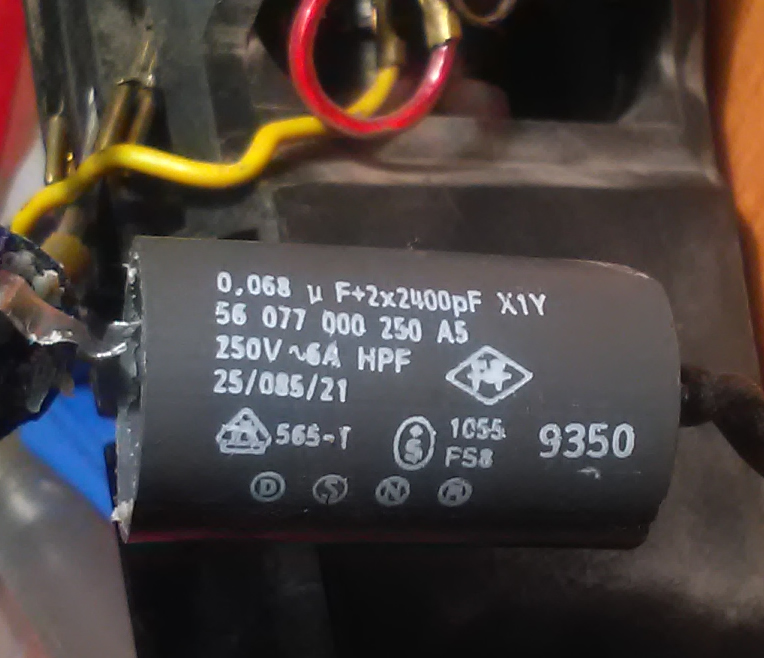

ID:	882521 Otsin sellist turvakondensaatorit, Eesti ma seda pole leidnud või ei oska otsida. Pärit tööriistast millel kiiruse reguleerimine. Hea tööriist, vaja korda teha, enam selliseid pole saada. Leidsin saksa lehe https://atr-shop.de/radiale-kondensatoren/?p=1 aga need ei vasta, ei taha vist ida-eurooplasega suhelda.
    Keegi teab kust saada? Läbimõõt 18mm pikkus 37mm 5 juhet. Teab keegi kust saada?

    See peaks vist olema läbiviikkondensaator häirete vähendamiseks. Midagi sellist
    1 Entstörkondensator für Nähmaschinen. 0,068µF X2+2 x 2400pF Y2 oder 0,068µF X2 + 2 x 2,4nF Y2. Länge: 24mm. Foto ist ähnlich. Kabellänge ca.: 14,5cm. 1 Kabel Grün -Gelb.

        Google otsingusse 0,068µF+2x2400pF 250V 6A. Mahtuvus võib natuke erineda, aga pinge vähemalt 250V ja vool vähemalt 6A nagu vanal kondensaatoril.

          Sellest vidinast on vähe abi tööle saamiseks. See on mürafilter.
          Kui just pooleks pole põlenud, otse ühendus on proovitud?

            Kirjeldus on, et tegu on ka turvaelemendiga, seega sooviks seda säilitada.

            Lihtsalt läks hapuks kuna seisis natuke niiskemas pikalt. Muu kontrollidu ja ok, see on ainult järele andnud.
            Väga hea tööriist, maks kunagi ca. 700€ ja tänapäeval selliseid riistu ei tehta. Palju plastikule üle mindud ja asjad ei tohi igavesed olla jne.

              Too pole mitte turvaelement vaid ta peab olema ise turvaline ja töökindel, vea tõttu jookseks 230V korpusesse.

                See on loogilisem jah. Müra filter, aga peab olem vastava klassiga, et oleks turvaline.
