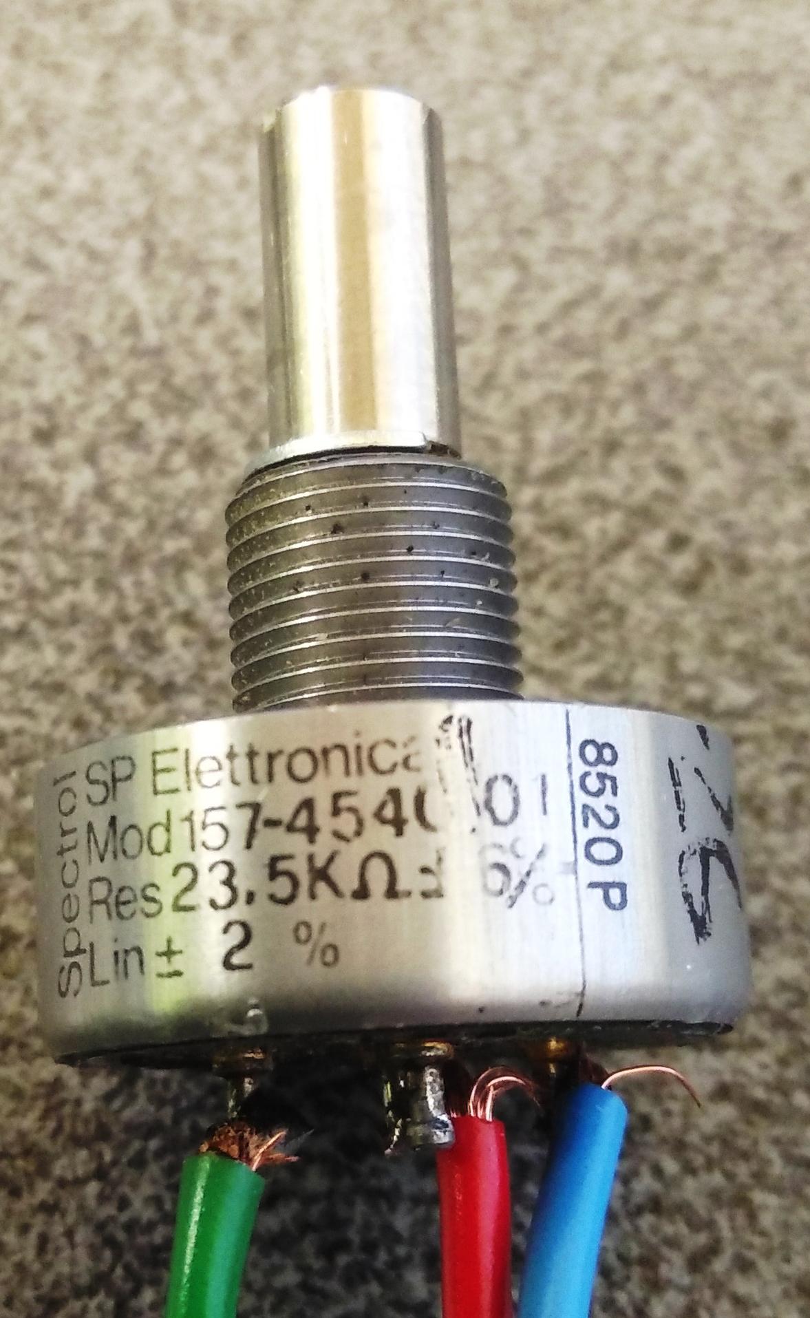

Hei!
Selline toretsev pote:
Nüüdseks Vishay bränd, vist, aga seeria 157 annab sellise andmelehe:
Et 23.5k nominaaliga isendit niisama letist ei leia, on enam kui selge.
Näib, et tegemist ühepöördelisega.
Minu käes oleva eksemplari põhihäda on see, et nüüd on ta mitmepöördeline, ehk et see hammasratastest pöörik jõudis kuidagi sellesse olekusse ta viia, et ääred sai üle sõidetud.
Või väsis sisu lihtsalt ära, ja keegi liiga ei teinudki.
Mingi tõstuki mehaanikas see sõlm on, mingi vägi neid hammakaid pote otsas siia-sinna ajab ja täitur oma lõpulülititega teeb ka mingit maagiat. Natuke segane värk, aga kirjeldus umbes sellisena tuli ka.
Ühesõnaga, potest võiks alustada, muidu pole kuskilt kinni võtta.
Kui 23.5k'st mööda vaadata, siis 20k või 22k oleks vist veel turvalised valikud. Vist?!
Mingit alust arvata, et see logaritmiline on, mul pole. Lineaarsusele viiteid on rohkem. Välistada jällegi midagi ei saa.
Mouser pakub seda: https://www.mouser.ee/ProductDetail/...i66QMtSQ%3D%3D
Kuidas edasi minna?
