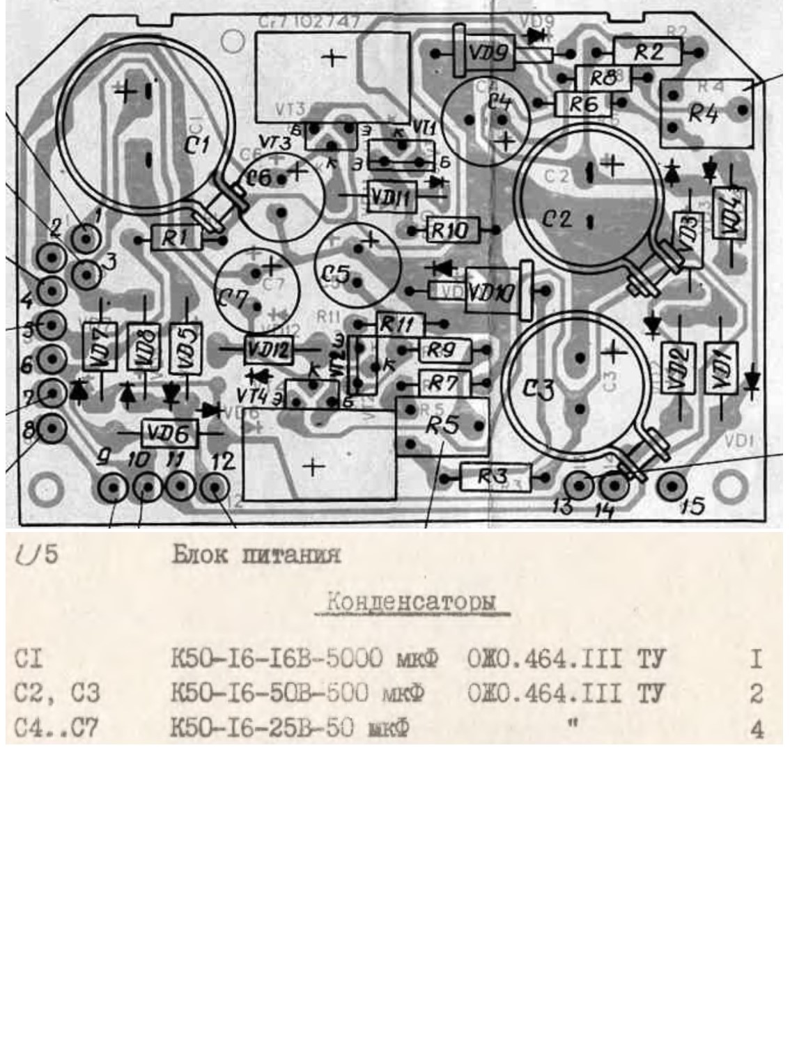

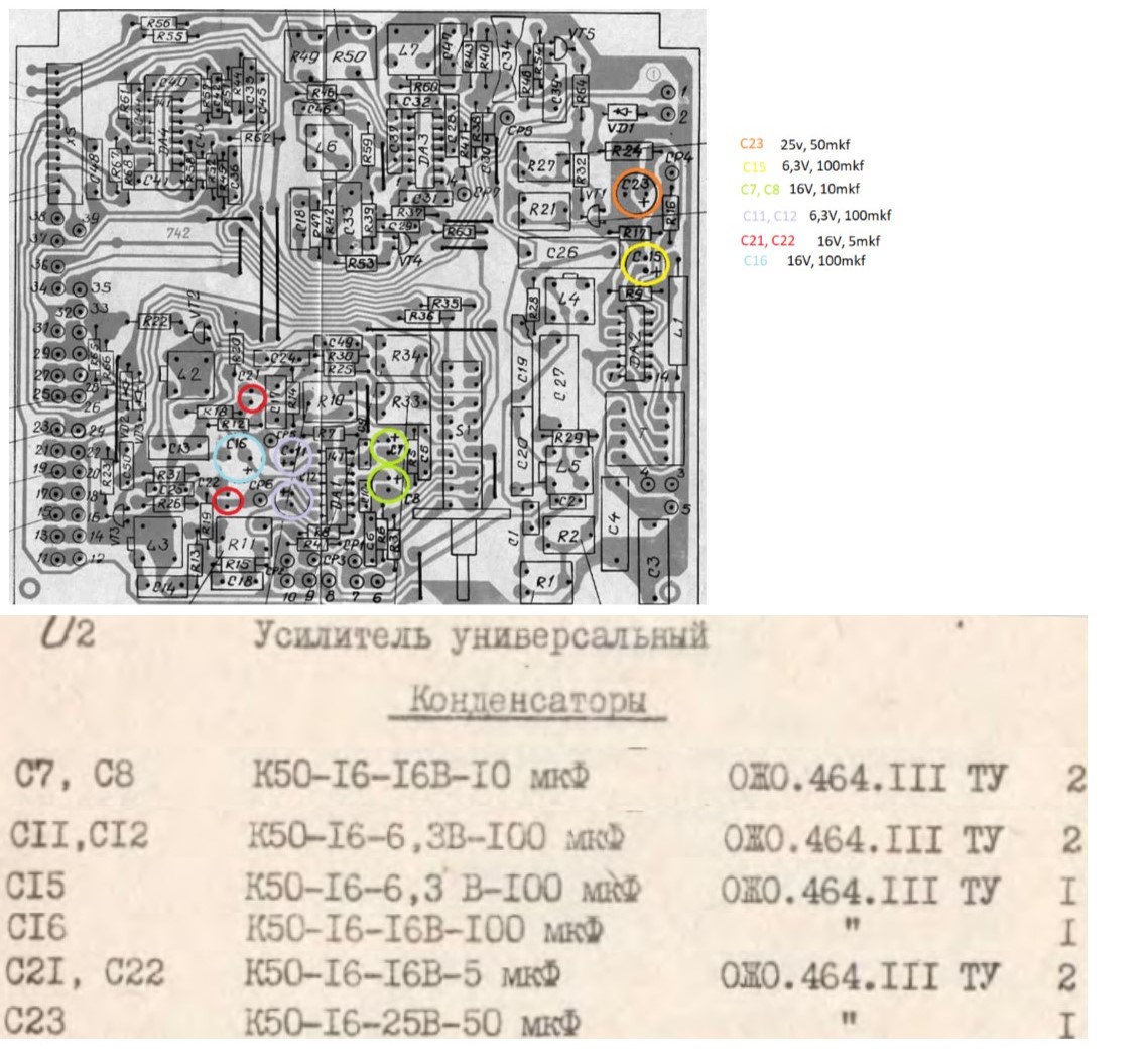

    Soovin vahetada Radiotehnika M-201 kassetika toiteploki ja võimuplokis asuvad originaal lüüdid tänapäevaste vastu, kuid ei tea, millistega asendada.
    Ehk teadjamad mehed oskavad soovitada. Lisan fotod, kus originaallüütide tüübid on kirjeldatud.

    Kuidas valida õigete parameetritega asendused?
    Kas mahtuvus ja pinge peavad olema asendatava lüüdi parameetritega sama?

    Voldid võivad lüüdil suuremad olla. Mahtuvus vali sama või selle lähedane (nt. 5uF 4.7uF vastu). Kaks punasega märgitud mittepolaarsed lüüdid vist.

      Lihtsa ja kuulikindla lahendusena võta 105-kraadised Panasonic FC/FM seeriate lüüdid.
      Mahtuvusi toiteahelatesa suurendavad mõned tuunijad (võõrriikide audifoorumites) ka kümneid kordi - kõik sõltub asukohast skeemis ja sellest, mida sa sellest pillist teha tahad. Aga selleks oleks vajalik toiteploki ja võimenditoidete skeem, mitte trükkplaadi kujutis.
      Lüütide toitepinget võib suhteliselt vabalt suurendada ka näiteks 2 korda, ainult nad peavad oma füüsilistelt mõõtudelt plaadile ära mahtuma.

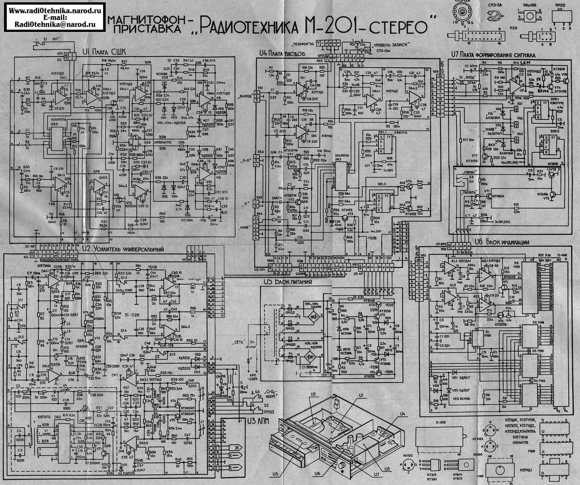

          lisasin skeemi. loodan, et sai õige.
          Toiteplaadil on paar lüüti lekkinud. Mõtlesin et vahetan seal ja võimuplaadil ka nad ära.

            lisatud joonisel on c21 ja c22 + märgid juures, ehk siis ikkagi ei ole mittepolaarsed

                      kriim, toitepinget võid vabalt pooleteise- või kahekordseks tõsta (võrreldes rakenduskoha toitepingega või algse originaaliga), 100V selles seadmes tundub liialdusena. Endale isiklikult meeldib ca 15...20V ahelatesse näiteks 35V kondesid panna.
                      Mahtuvust võib ka tavaliselt suurendada - kuid kasulik on teada, mida parajasti tegemas oled.
