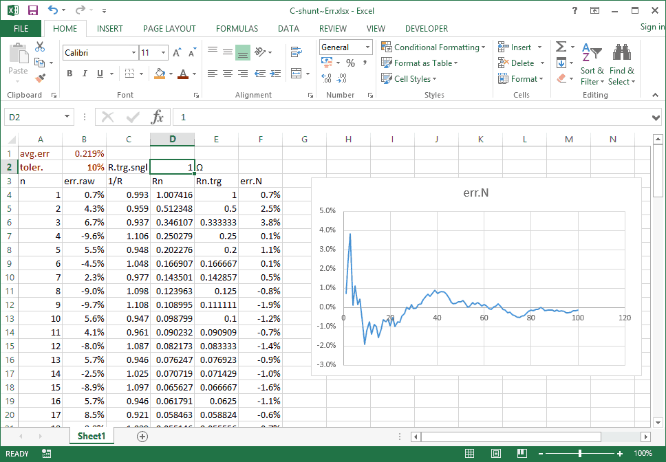

                Meenutuseks (ettevaatust järgnev kehtib ainult vea normaaliläedase jaotuse korral)
