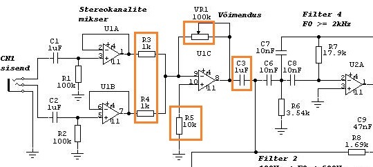

                Siit leiab selle värvimuusika skeemi, selle sisendahelad enne filtrit tekitavad ainult küsimärke ???
                Jutt oli sellest skeemi osast:
                Click image for larger version  Name:	vmskeemB.jpg Views:	0 Size:	38,1 KB ID:	1124584
                R5 (10k) eesmärk on kompenseerida sisendvoolude mõjul tekkivat DC pinge nihet väljundis.
                Sellel takistil tekkib sisend voolu mõjul pinge, mis viib (+) sisendi potensiaali massist nihkesse.
                See takisti arvutatake R3 ja R4 rööbiti = 500, ja see rööbiti takistiga VR1.
                VR1 on reguleeritav, kuidas see 10k on saadud on mõistatus...ja 500 oomi ei võimalda seda 10k saadagi.
                C3 blokeerib DC ja pole vajagi seda nihet kompenseerida.
