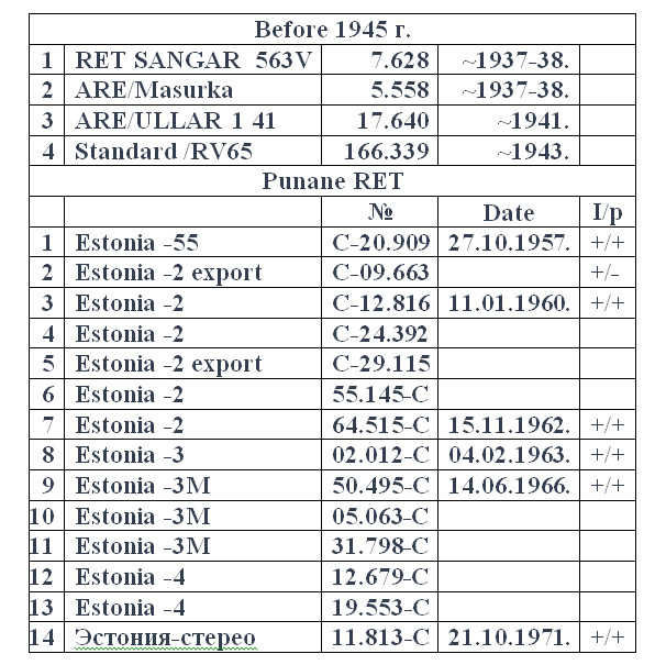

            Good afternoon! Let me join your forum. I am from Voronezh, Russia. The theme of my radio collection is: “Baltic Radio” (RET, VEF, RRR) http://oldradio.club/viewtopic.php?f=512&t=1648
            Also I had a system of RET audio components: Estonia 001С (№001816) + Estonia 35-016С (№00578 and no №) + Estonia 30-003 http://rt21.getbb.ru/viewtopic.php?f=36&t=112587 .
            Looking forward for interesting discussions!
            As for the first, may be this data will be useful for your http://rt20.mybb2.ru/viewtopic.php?f=1&t=102459 .

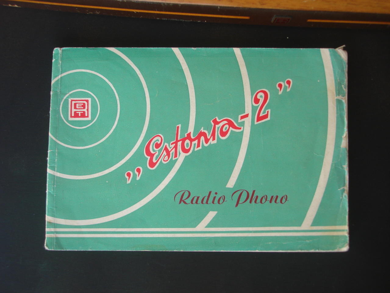

                    Re: Vs: Re: Vs: Re: Vs: Punane RET
                    На этом форуме я с 2011 года. Уже спрашивал у коллег http://rt20.mybb2.ru/viewtopic.php?f=1&t=102448 .
                    Серийные Эстония-2 и вся информация по ним у меня в коллекции есть
                    Мне нужна схема к экспортной Э-2, с другими диапазонами КВ и УКВ, с такой инструкцией

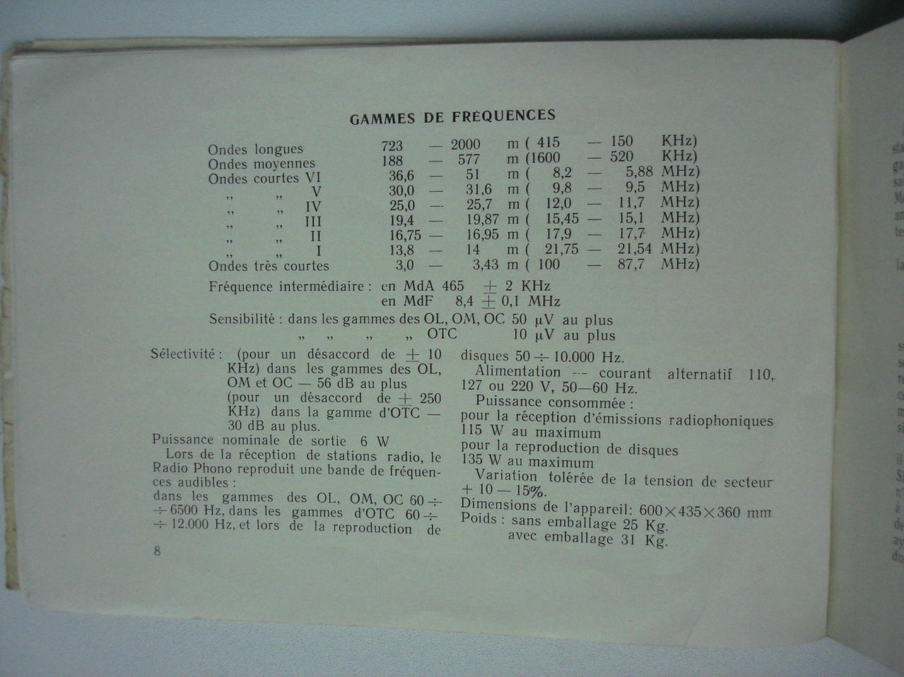

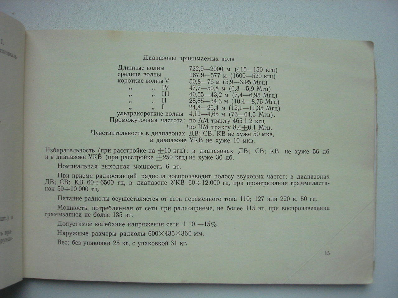

                          Разные диапазоны – разные схемы.
                            Ma siiski arvan, et skeem on sama. Võnkeringide elementide väärtustes on küsimus. Mulle tundub, et ma olen neid tabeleid näinud (kuskil eestikeelses raamatus), aga hetkel ei meenu kus.

                              ... kui kogematta kaks nuppu korraga alla vajutada.
                              Lääne versioonil on 6 lühilaine diapasooni, aga kodumaisel ainult 5. Kuidas saab sama klahvide arvuga ühe ala juurde?
                              Vaevalt eksportversioonil klahve juurde tehti. See oleks tähendanud suuri konstruktsioonilisi muudatusi.
