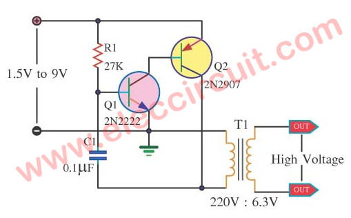

    Tegin väikesi eksperimente selle skeemi järgi:=>http://www.elecfree.com/electronic/w...-by-2n2222.jpg
    Transistoriteks panin KT837/KT805, trafoks oli võetud teleka reatrafo.
    5V-ga sain 30cm neoonlambi põlema(julgeks öelda, et isegi üle 1000V),
    12V-ga oli asi juba ekstreemsem, KT837 transistor kippus kuumaks minema ja sai üle 1cm-se kaarleegi tekitatud. Suur uudishimu ei andnud järgi, siis proovisin 24V-ga, aga oh sa häda, skeem imes toiteplokist 9,2A välja ja paari sekundiga oli radikas kuum. Kaarleegini ei jõudnud, ennem kõrbes KT837 ära(juba 2 tk on otsad andnud)
    Siis proovisin natuke karmima transistori panna(KT818), kuid sellega ei hakanud skeem genereerima
    Miks küll??
    Kui suure sagedusega see skeem üldse töötab?

    Oleksid pidanud darlingtoni lülituses karmima transi juurde lisama.
    Sageduslikku piirangut saab vaadata transistoridele tema andmetes, seal on see toodud. Jõutransid üle 100 kHz eriti ei taha, kuid piiravaks saab tihti trafo ise.
    Kui pinget vaja (mitte voolu) võib ju veel pingekordistust kasutada, asi siis diood ja konded juurde lisada, valmiskujul saab neid telekatest.

      Vahepeal sai veel katsetatud ja kõrgepinge kordisti ka otsa pandud, aga tundub, et skeem ikkagi liiga vähe-töökindel.(õigemini transistorid nõrgad mul ja voolu imeb liiga palju toitekast). Lähipäevil katsetan ühe teise skeemi järgi.

        Kahtlustan, et transistori tööpunkt ja genereerimine läheb paigast ära. Kuid see eeldab, et transistori andmed ning ossi või voltmeetriga mõõdetud tööpunkti pinged klapiksid transistori omadega. Ise arvan, et trans on kas liiga lahti, see klapib, et palju voolu läbib, kuid kuna vool ei ole pulseeruv siis pinget ei teki.
