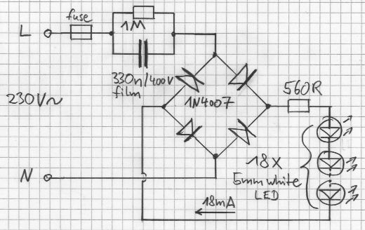

                            Mul sama nähtus LED lambiga.
                            Tegu on väga lihtsa ja odava ehitusega isendiga mis käib pistku pesasse(lüliti on korpuse küljes)(peal on kirjas et 4X0,1W).
                            Skeemlit peaaaegu sama. Ainuke erinevus on see, et kondensaator on 0,22uF millega on rööbiti 34K takisti, peale silda on 47uF(50V) lüüt LED-e on 4tk mis on kõik omavahel jadas läbi 100R takisti.
                            Kui välja lülitada jääb hõõguma, isegi siis kui pistikust eemaldada ja seda hõõgumist jagub vähemalt 10 minutiks. Ei usu hästi, et see väike 47uF lüüt suudab seda hõõgumist niikaua hoida.

                              Ma usun küll. Tegemist on väikese võimsusega LED-idega, ja kui ta hõõgub on vool tühine. Kui ta ca 10 minutit hõõgub peale väljalülitamist, siis tekib küsimus, kust see hõõguma panekuks energia saadakse ja just selleks ajaks. Antud juhul võib olla küll tegemist elektrolüüdi tühjenemisega läbi LED-ide.
