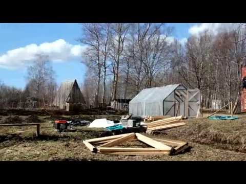

          Kerkib vaikselt.See nädal tahaks kilealla saada.Elektroonikaga meeldiks rohkem tegeleda.Kergemad asjad kui ehitusel.

              Kas sa tegid selle kupli elemendid ise või laod mingist kit-ist kokku? Mul on ka kusagil viisaastaku tööplaanis taoline tekitada. Valmislahendused on kallid, aga ise tegemine suht töömahukas.
                Tegin ise kõik.Mutrite asemel kasutasin suuri puidu polte.Pole suur töö midagi.Natuke nokitsemist ja koos. Mul jäänud keerata 9 polti.

                          Ei ole seda muna jah sugugi raske ega keeruline välja lõigata ja kokku kruvida. Töömahukus ei ole ka midagi üüratut. Pilpad peab niiehknaa välja saagima ja kas mõni lõige siia sinna või mitte on küll tühine osa. Üldiselt on selle muna ehitamise kohta mujal maailmas öeldud seda, et kuni pole proovinud, tundub keeruline kui proovid, saad teada kui lihtne tegelikult on.

                            5,8m on ja kõrgus maast on umbes 3,5m. Mõtlesin luukide avanemise välja aga vaja väikseid trossi rullikuid.Kasvuhoone keskelt lükkan toru ülesse välja ja sealt trossid luukide külge.Mööda toru ,sisse kasvuhoonesse jookseb tross ja kojamehe mootor tõmbab seda alla ja laseb järgi. Üritan ka millaski joonise lisada.
                            Eile tehtud pilt.Alla mõned diagonaalid veel lisada ja luugid teha ning saab kile juba vaikselt peale panna aga ma ei kujuta ette kuidas see saab olema.
