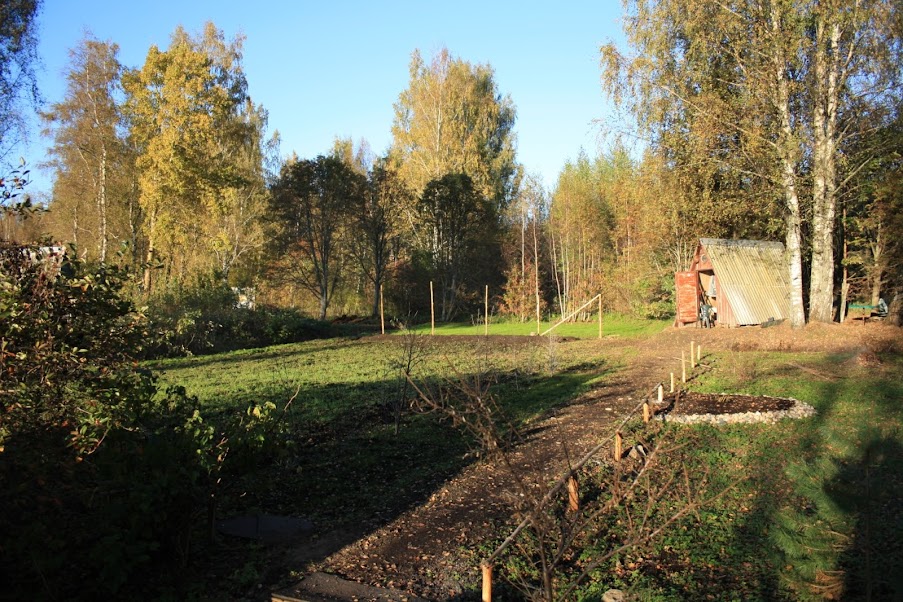

                Vahepeal asi mul seisma jäänud seoses kuuma ilmaga ja laiskusega. Eelmine laupäev sain päiksepiste ka veel. Vahepeal panin tina ka. Lihtsalt ei viitsi midagi teha.Tegeleks lihtsalt teoreetilise osaga.
                Kuidas panna saatma SMS-i kui käib paneeli vargus ? Tahaks ta puuotsa kõrgele panna.Putkast paremal on kohe puu.Ma hetkel ei kujuta ette millise kinnituse peab kokku keevitama ainult.
                See on vana pilt aiamaast. Nüüd on asi hullem tunduvalt.
