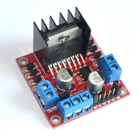

    Tegemist sellise mootori draiveriga. Lubatakse 2x2A mootorit ühendada. Mul oleks vaja sinna ühendada auto kojameeste mootor. See tarbib voolu natuke üle 3A. Selle mootori draiveriga on võimalus sildamiseks, et siis kasutada 1 4A mootorit. Kuidas sillata ja kuidas peaks siis ühendama arduinoga ?

    Kas peale pildi ka muid andmeid on, näiteks linki andmelehele ?
      Vs: Arduino H-sild l298h üks 4A mootor
      Tundub seesama olevat?
      HAOYU Electronics Motor Driver 2A Dual L298 H-Bridge [L298N] - Description This dual bidirectional motor driver is based on the very popular L298 Dual H-Bridge Motor Driver Integrated Circuit. The circuit will allow you to easily and independently control two motors of up to 2A each in both directions. It is ideal for robotic applications and well suited for connection to a
      Kivi andmelehe (lk7) järgi lihtsalt vastavad sisendid-väljundid kokku ja kogu lugu.

        Väljunditest ma saan aru mis kokku lähevad aga ülejäänu ? PWM- ei kasutaja ja sinna siis juhet ei tule 7 ja 12. Sealt eemaldan ka silla.

          Sisendid IN1 ja IN4 ühendad (pinheaderil siis 8 & 11) omavahel kokku ning IN2 ja IN3 (9 & 10) samuti.
          Kuhu need hüppajad "enable" sisendid ühendavad? Maasse?
          Et mootor töötaks, peab "enable" sisendis olema kõrge nivoo. Kivi sisenditest siis jutt.
          Kui neid eraldi ei juhi, siis säti plaadil jumperitega, et oleks "lubatud".

              Omast kogemusest niipalju, et vähemalt minu käes oleva samasuguse draiveri "kivi" kuumeneb üllatavalt kõvasti. Mul selle taga kaks kuuevoldise tööpingega mootorikest, mis rahulikult töötades kumbki endast <700 milliamprit läbi lasevad. Käivitudes tundus vool korraks kuni 1,2 amprini mootori kohta hüppavat. Seda on ikkagi vähem, kui lubatud 2A, aga esimesi kordi oma nikerdust käivitades tundsin kerget elektroonika kärsatamise haisu ja paanikas kuumenenud kohti otsides katsusin ka draiveri radikat - no kaua ei saanud näppu peal hoida! Nüüd olen selle lihtsalt teadmiseks võtnud, et kuumeneb, ja kusagilt spetsifikatsioonist lugesin, et võimalik töötemperatuur pidigi kõrgele küündima - vist 120 kraadini. Siiski kavatsen tulevikus väikese ventikaga hakata sealt kuuma eeemale puhuma.

                  Muide! - see mootori draiver tekitab umbes pooleteisevoldise pingelangu. Minu eksemplar näiteks võttis mootorite rahuliku töö ajal kuuest voldist 1,8 volti maha. Pidin vastavalt pealeantavat toitepinget tõstma, et mootorid ikka norm-rezhiimis töötaksid. Sul ehk kõrgemad tööpinged, aga minu kuuest voldist oli see kadumaläinud 1,8 volti ikka protsentuaalselt väga suur osa juba.
