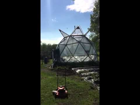

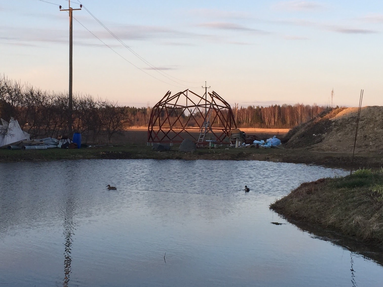

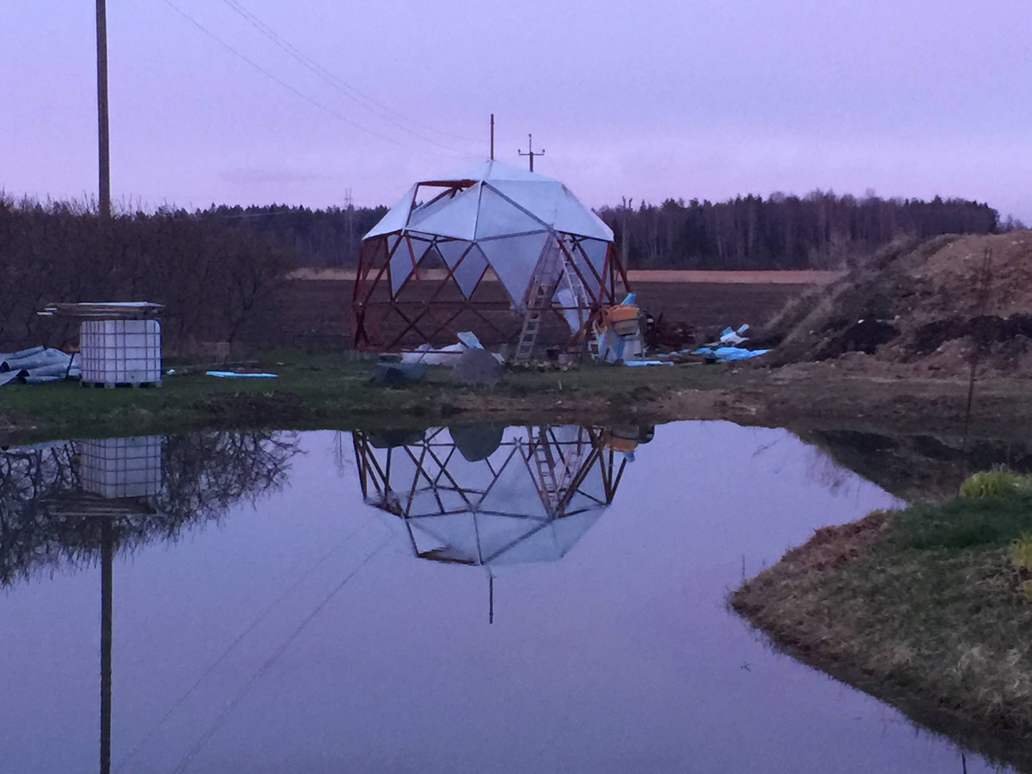

    Videos on esimene versioon kasvuhoonest.
    Nüüd on suurem ja luugid ka suuremad.
