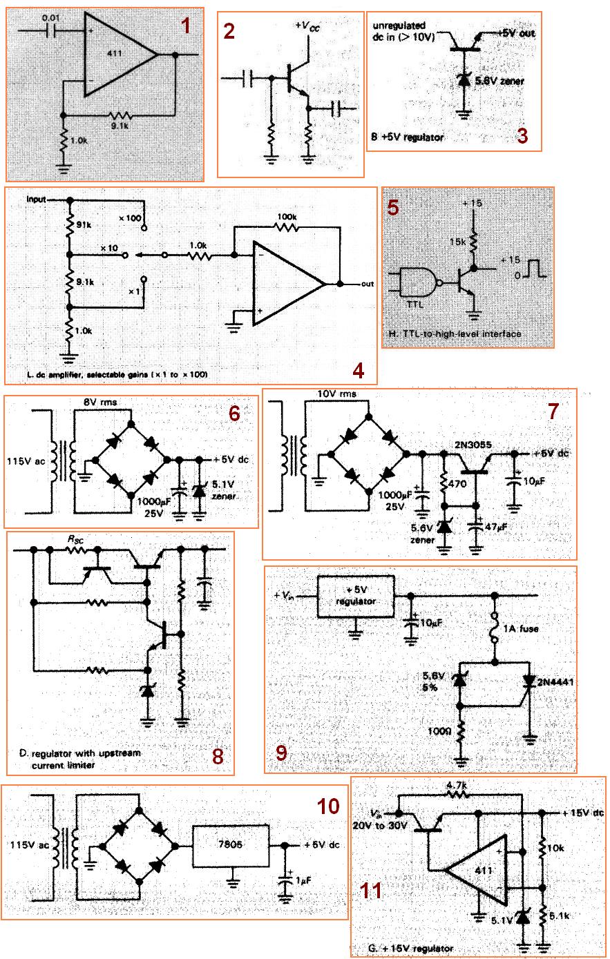

    On ühes raamatus teemade lõpus sellised "Bad Circuits".
    Panin mingi osa nendest ühele pildile kokku, võib juhtuda et on huvitav mõtlemisülesanne.
    Leidke vead !

    Nr1 Skeemis puudub takisti +sisendi ja massi vahelt, Ibias peab kuhugi minema, muidu kaob väljundsignaal.
    Mis on viga nr2 skeemis ?

      Äkki peaks transi baasist veel takisti toitesse minema et transi lähtetööpunkt pingejaguriga paika saaks ?

          Skeem 2.
          Kas see on PNP või NPN?
          Kas toide on + või -?
          Sellest ei saa aru

            Skeem 2.
            + ja nool on üsna selgelt näha joonisel.

                Nr6 skeem: elektrolüüdi ja stabilitroni vahel on takisti puudu.
                Nr10 skeem: alaldi ja stabilisaatori vahel elektrolüüt puudu.

                  Takisti võiks lisada et tööpunkt paika seada kui see peaks võimendusega tegelema.

                  6. on eeltakisti puudu ja 3. samamoodi.
                  *nr 8 all on kommentaar et see omab voolulimiteerimist.

                    7 on igavesti vinge sild ...

                      Ma vaatasin ka, et suht igavad skeemid, aga sellel on "actionit", kui trafol ja dioodidel ikka võimsust ka

                        Nu äktsoni jaoks kõlbab 6 kah, samas mida see 9 teeb see jääb küll segaseks. 10 on ilmselgelt mingi geneetilise kondekavihkaja tehtud. Ei kujuta küll ette mismoodi see asi seal üleüldse tööle saaks hakata.

                          9. on ülepinge kaitsega, ainult et kaitseb iseennast, mitte regulaatorit, sulavkaitse vales kohas.

                            Skeem nr. 4:
                            Invertervõimenduse sisendimpedants on seesama 1k takisti, see koormab selle mõõdetava pinge maha.
