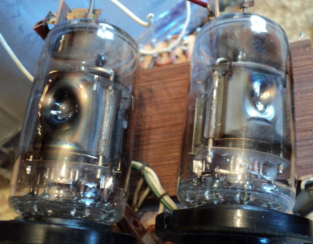

          Soojenedes ilmselt 6Р3С elektroodide geomeetria muutub, mis viib tühijooksuvoolu kontrollimatule ja kumuleeruvale suurenemisele. Ei päästa kuld ega plaatina.
              Enamasti tekkisid sellised effektid kuna Priboi võimus on selle lambi negatiivse eelpinge reguleerimise ahela poted nii kehvad, et kippusid ära surema. Ilma eelpingeta läksid voolud väga suureks kuna anoodpinge on väga kõrge ja selle võimsust on Pribois päris palju varuks.

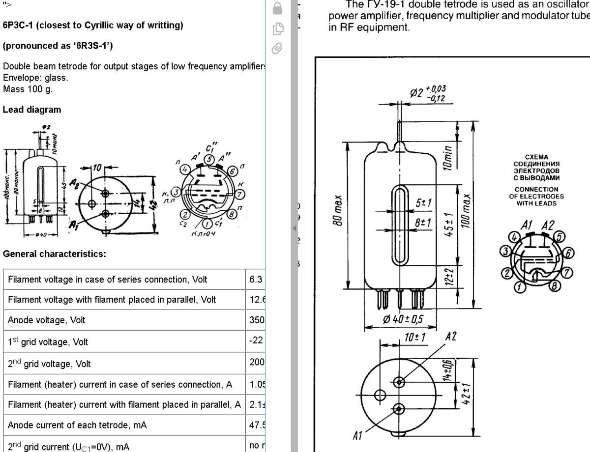

                  See ei saa nii olla, GU19-1 ja 6R3S-1 on nii erinevate parameetritega et ei ole vastastikku vahetatavad, väliselt on küll sarnased.
                    Vs: Osta oksjon Priboi omanikele
                    Mitte ainult parameetritel ei erine vaid ka sokelduselt,sisemiselt ehituselt, võrede arv on erinev, need on täiesti erinevad lambid!
                    Mis 6R3C puutub siis üks ebaõnnestunumaid lampe N.Liidu raadiotööstuses üldse! Pole minu väljamõeldud, vaid Svetlana tehase inimeste hinnang, sellest ajast kui nad tootmisse tulid ja katsepartii konveieril seisis. Kõige täpsema probleemi lahtiseletuse tegi GU 50 oma postituses. Sellises reziimis nagu ta oli Pribois ja TU100U4,2 seal oli ta täiesti ettearvamatu ja probleemid hakkasid ilmnema siis kui oli oma paarsada tundi ära töötanud. Saast mitte lamp, mis oleks stabiilne ja pika tööeaga. Kuigi võrd ta töötas stabiilsemalt madalama 160-210V anoodil ja väikese 6-8W võimsuse juures ja sealgi mitte alati.Üks probleem mille juhuslikut avastasin oli nimelt selles et võim oli laual sai lambid vahetatud, kõik oli pedantse täpsusega paigas ja hakkasin karakteristikat üles võtma ja riistad olid sellel kanalil ja oli ka sagedusmõõtja gen, sagetuse kontrolliks, signaali sisendis polnud ja ühel hetkel käis "krõps" mis oli trafost kuulda. 5 sek. ja lambid olid helepunased, ossi pilt oli roheline udu üle ekraani ja sagedus mõõtja jõudis fikseerida 230-250KHz ebastabiilse sageduse võnkumise. Järelikult läks ise millegi pärast genereerima.Teisel kanalil polnud mingit probleemi ja see töötas normaaalselt tühijooksul. Mõlema kanali lõpus olid ekivalendid nagu tavaliselt.

                      Sokeldus ja elektroodide arv on neil siiski täpselt sama.
