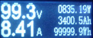

                            Täna oli helgeid hetki (3x260W):
