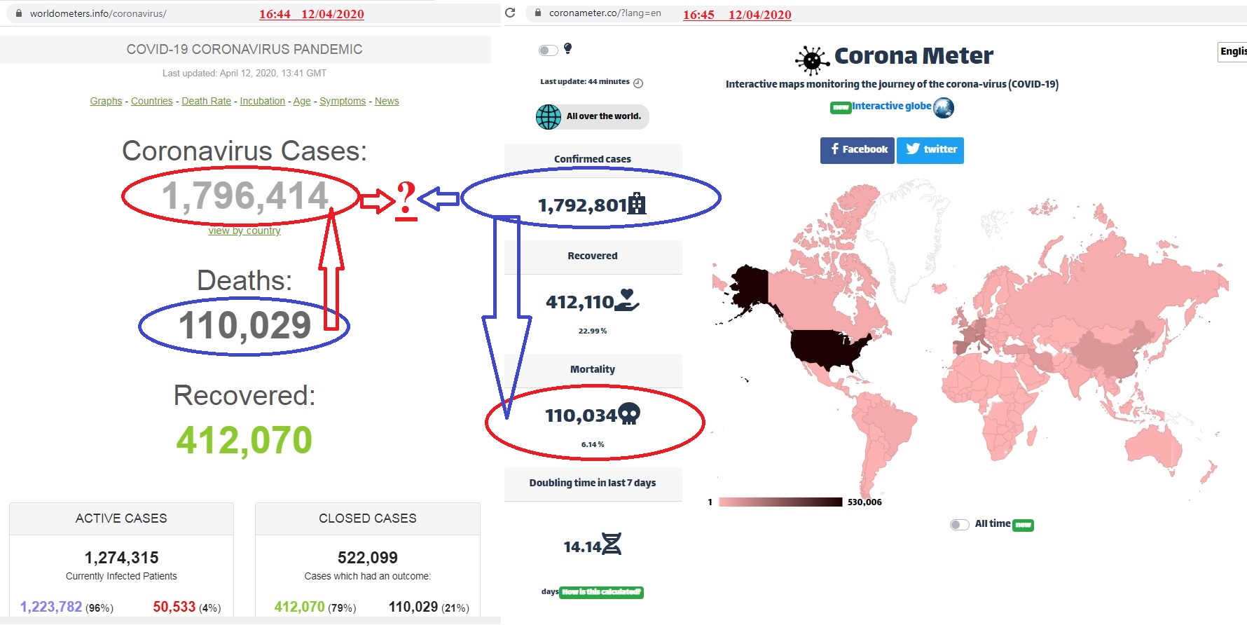

                        Mitu päeva möödunud aga ei ole tekkinud veel uut teemat edumeelsemate poolt kus jutuks vandenõulased kurjamid, kes hiinaviiruseusku ei taha omaks võtta
                        Kuipalju ma ka ei otsinud, internetist live infot ei ole kuigi on leheküljed kus isegi ärasuitsetatud sigaretid kokku loetakse reaalajas, tarbitud ja tarbimata kütusebarrelitest rääkimata.
                        Koroonast pole miskit, ainult vastakat infot jagavad allikad.
                        Üks räägib suuremast nakatunutearvust aga vähemast kinnitatud surmade arvust, teine väiksemast nakatunute arvust kuid suuremast kinnitatud surmade arvust jne, kõik need allikad pm ühesarnased.
