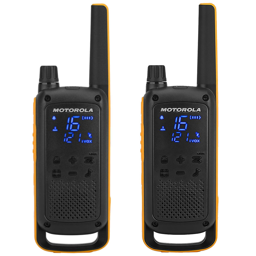

    Või siis need
    Motorola Talkabout T82 Extreme Twin B8P00811YDEMAG TALKABAOUT T82 on vastupidav reisikaaslane kõikide Sinu seikade jaoks. IPx4 reitinguga saatja talub ka kõige karmimat keskkonda. Peidetu

            See nats kallim, mida ühes lingis näitasin tundus päris hea ja teine variant oleks see nüüd.
            Muideks see kallim Motorola, millel on akud kaasas, sinna saab ka panna patareisid või akusid ja neid akusid see raadiojaam laeb ise, kui juhe sappa panna.
            Tal laadija sees.
            Ma ei tea, mulle jättis Motorola just hea mulje, mis tal viga on ja mis neis teistes nii erilist on, mida ette lugesid ? Motorolal saab seda roger beepi väljalülitada õnneks.

            Aga, mida need koodid teevad, mida kallimal Motorolal 121 pakutakse?

                              Ma tellisin need Motorola T82 Extreme ära
