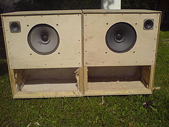

            ......ja 40 - 16000 Hz ei vaidle vastu andmed on küll sama valjuhääldi kohta kuid võivad olla erinevad konkreetse modifikatsiooni kohta, kui lairiba ta siiski pole ja kui teha kaheribaline süsteem siis nagu kirjutasin, saab suht hea heliga kõlari ja kui on 40Hz madal ots siis on võimalik saada madalas osas mõnusam heli, tingimusel kui on õiged kasti mõõdud. Orienteeruvad kasti mõõtmed olid K.800mm L.680mm S.440mm avatud inverteriga kast, kaheribaline filter ja kõrgete ots oli 1A22 ruuporiga.mis oli kasti peal eraldi.

                Siin on lihtsustatud lahendus kus on kõrgerte toetuseks kasutatud üle kondeka lahutusega vene 3GD31 valjukat.
