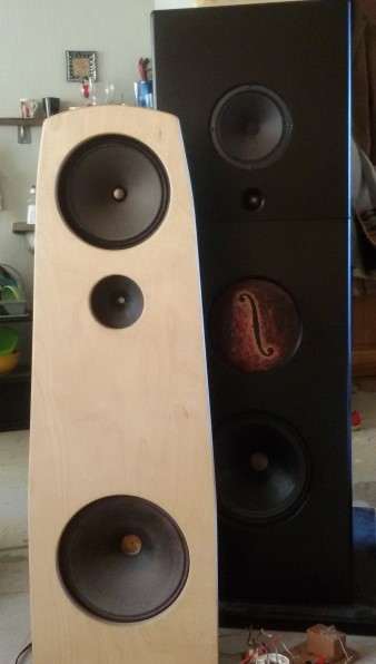

        magamistoa ob-saaga viimane esindaja nägi välja selline:
        peaaegu sai rahul oldud, mõned bassiresonantsid aga hakkasid siiski segama ning väike ruum ei lubanud paigutuseks eriti mängumaad ja hakkasin soovima midagi lihtsamat ja kompaktsemat.

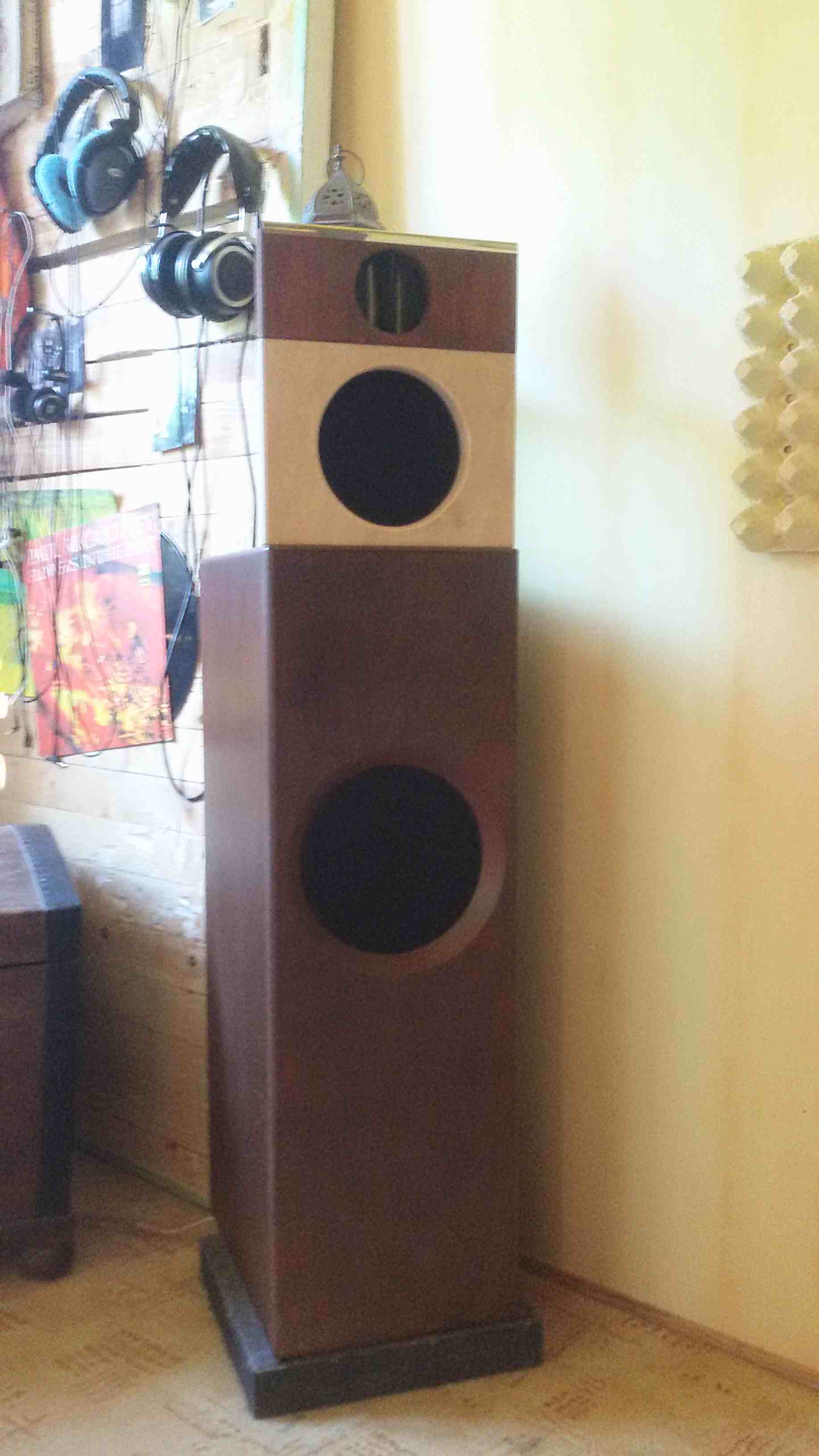

        elemendid kõik idapiiri tagused.
        isodünaamiline kõrgsagedus, 3гд38 lairiba kesksageduseks (ob), 8" bass inverterkastis
        filtrid jällegi esimest järku ja takistitevabad.
        bang for the buck suhteliselt laes.

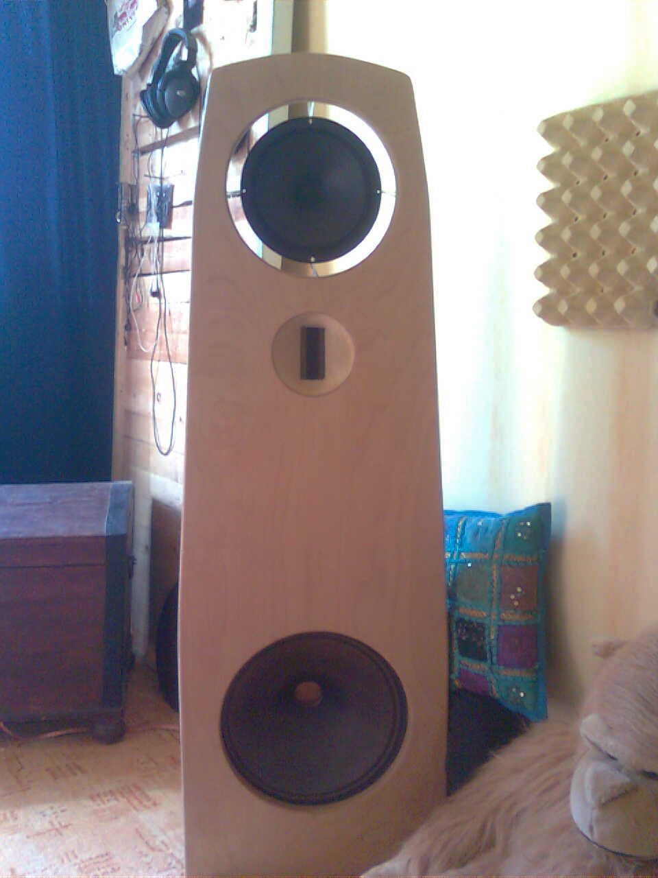

            otsustasin vahepeal madalsageduste segadust vähendada ja väiksemad kõllid said sellise bassiasenduse:
            suurtes on 12" kinnises kastis (Q=0,7). 60Hz-ist allapoole järsk langemine ilma 10" toeta, aga tundub, et sellega on võimalik harjuda.
            ob-lauad on suuremas ruumis katsetamisel, 2 riba, ülemised elemendid augutäiteks, võimalikult lihtne. madalad kukuvad muidugi veelgi varem ära, kuid muus osas on mõndagi kütkestavat.

              mis sagedusteni OB bassil minna lubad?
                Vs: Paar kodust kõlaripaari
                Esmalt postitatud marcor1 poolt Vaata postitust
                400Hz-i kant hetkel.

                      Üks üsna oluline külg basika ülemise otsa lõikamises ja kesksageduse alumise otsa lõikamises on see, et bassika (ja ka kesksageduse) otse kiiirguse ja põranda peegelduse liitumisest tekib alati mingi muhk ja lohka ASK-sse, mida kaugemal bassikas põrandast on seda madalamale nad tekivad, peegeldused muudelt pindadelt on alati väiksemad ja vähem kuuldavad. Filter oleks mõistlik teha nii ja sellisele sagedusele, et neid muhke/lohke natuke siluda. See madalaim ja suurima amplituudiga muhu/lohu sagedus jääb enamasti 150-500 Hz vahemikku aga sellist lähenemist saab kasutada ainult siis, kui ehitad kõlareid konkreetsesse ruumi ja ise, mitte masstoodangu puhul.
                      Võibolla Hipi arvestab ka seda natuke, võibolla puht vaistlikult.

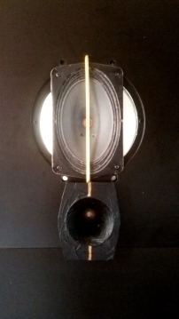

                            isodünaamiliste tweetide madala tundlikkuse abiks sai neid vahepeal duubeldatud 2tk. kõlari kohta. aga 3 riba ja 4 elementi kippus kuidagi keeruliseks väikesesse tuppa.
                            siin näha praegune variant:
                            midbassi pole lõigatud, kogu filtris vaid üks kondekas. vintage tagant avatud pabertweeter võlus kohe oma orgaanilise soundiga. kõlarite väliskülgedel on pleksiklaasist poolketta kujulised tiivad, mis paneeli laiust suurendavad ja heli suunavad (põhjuseks peamiselt see, et kõlarid ja kuulamiskoht pole ruumi suhtes sümmeetrilised, nii saab vähemalt otseheli sümmeetriat parandada).
                            koos ruumi toega mängivad kõlarid alates 30...35st hertsist ülespoole.

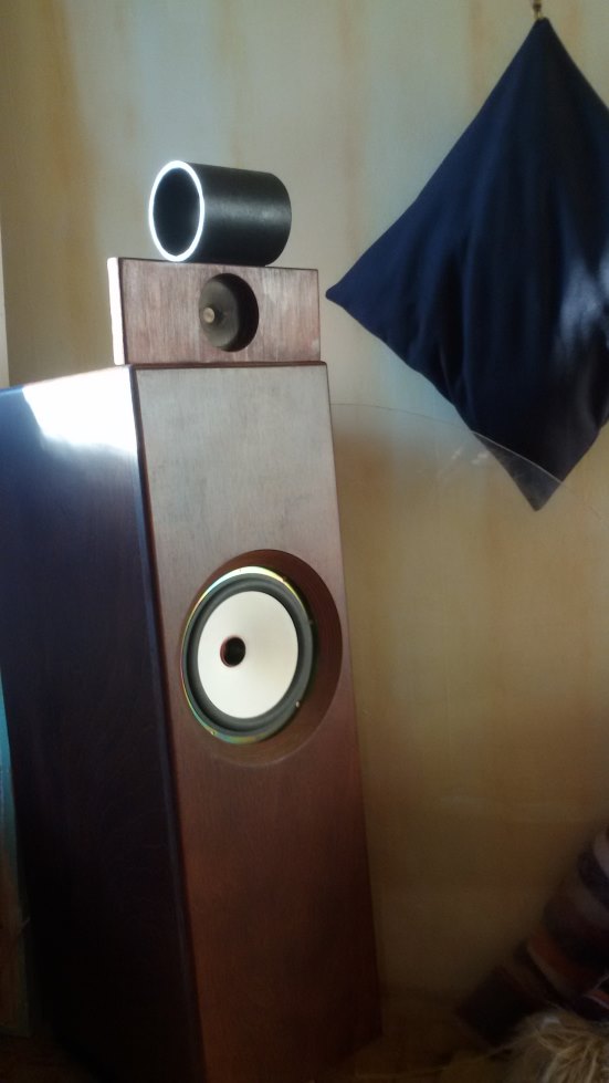

                              elutoa kõlaritel nüüd tundlikkust juures. teslad asendatud 3gd32 valjukatega, tweetritel ruuporiaretised ja bassideks gd3030. kõige alumist otsa aitab passiivsena audese 10" kinnises kastis.
