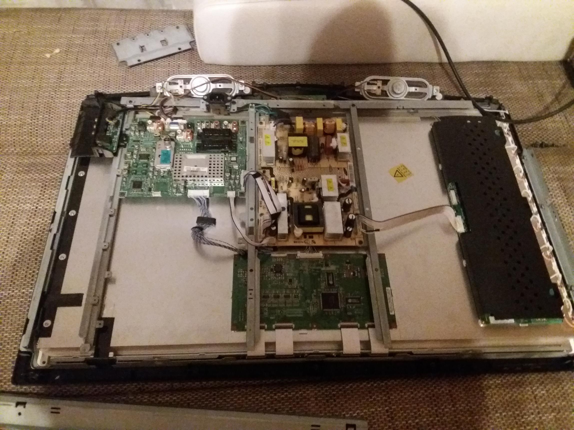

    Hakkasin ajaviiteks uurima ühte vana 32 tollist samsungi lcd telekat. Ülevalt toimib 1/3 ekraanist ideaalselt alumine 2/3 on must. Pilti näitav osa lõppeb terava sirge joonena, mitte uduse pildi kadumisega.
    Majanduslikult polegi kindlasti mõistlik seda parandada või remonti viia. Aga huvi oli ja kiskusin teleka lahti. Mudisin ja puhastasin lintkaableid mis T-con moodulist välja lähevad aga see tulemust ei andnud.
    Järgmisena võtsin ekraani ümbert metall raami maha seal oli veel 3 lintkaablit,mis elektroonika küljest LCD-sse lähevad, ka nende liigutamine sisselülitatud aparaadil pilti alumisele osale ei toonud.
    Milles võiks viga olla, kas t-con moodulis või ekraanis endas?

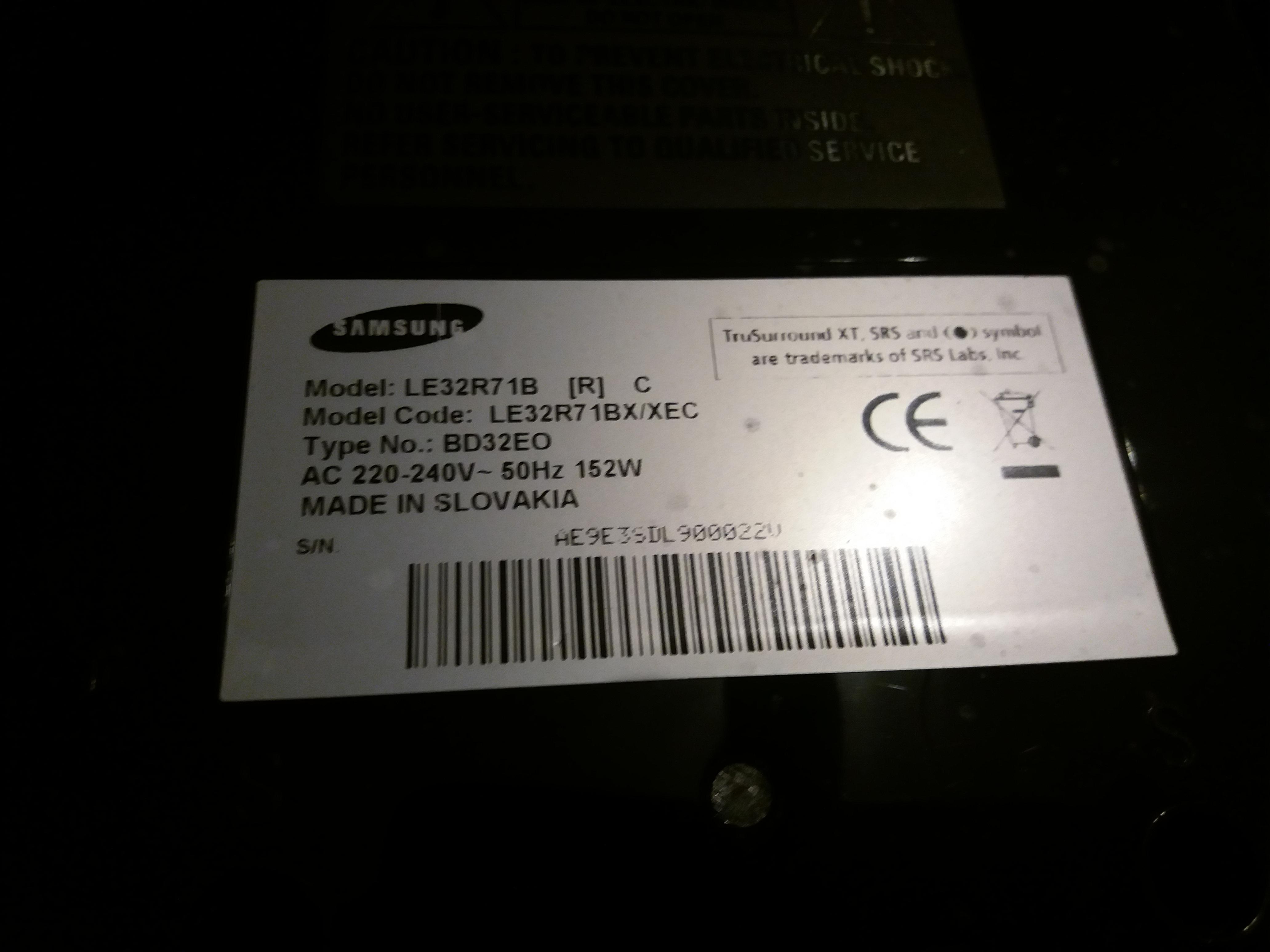

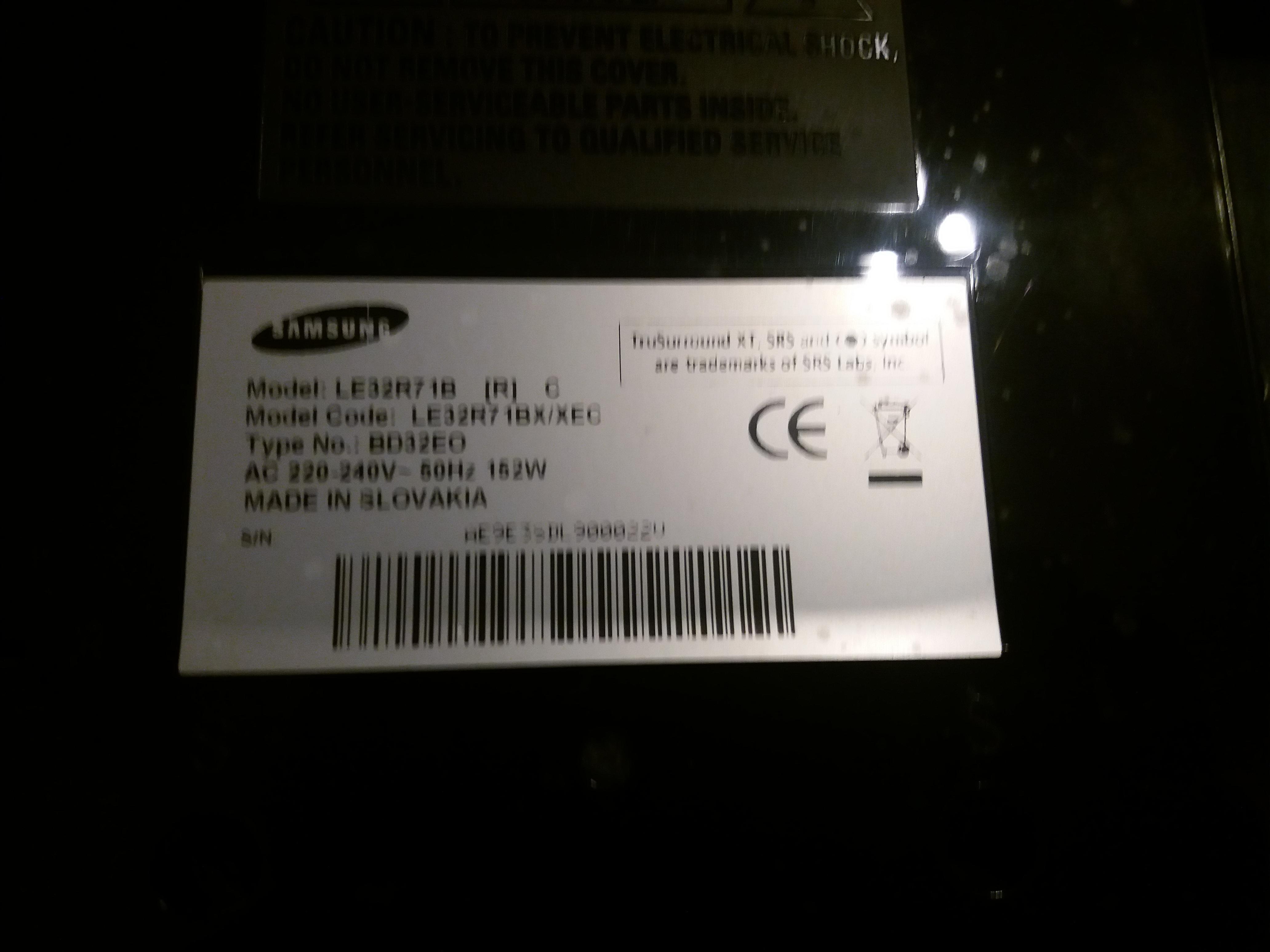

    Mis täpsem mudel on?
    Mul on vanematekodus üks vana samsung, mis vajab soojenemist enne kui käima hakkab või viskas ta soojenedes pildi eest?
    Igatahes, kui mudelid klapivad siis võin selle sisu välja rookida ja sulle saata, katsetamiseks.
