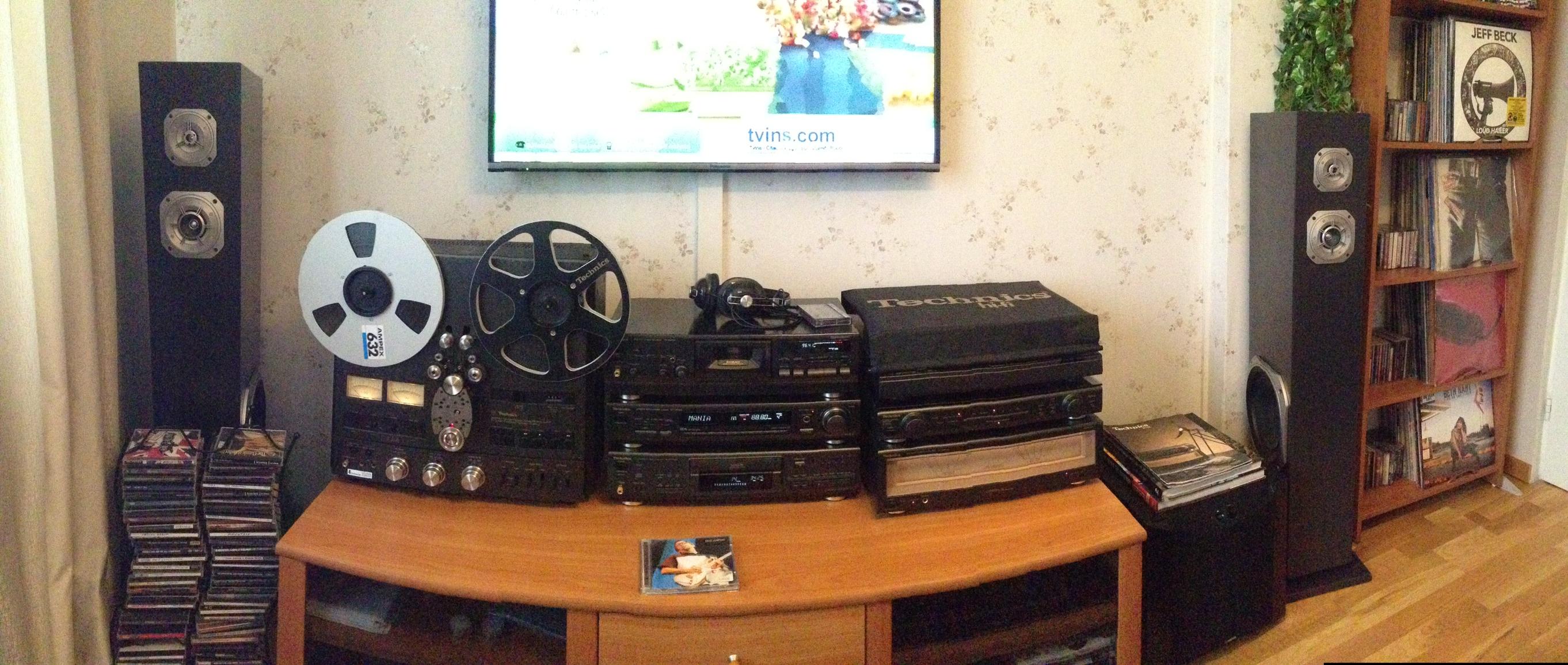

        Kui päris täpselt siis RS-1506US
ID:	869939Vist natuke parem pilt kui eelmine, makilt kate maas
            Kui aus olla siis see kõlaridisaini muutmine tekitab küll tõsiseid küsimärke
              SB -3650 on see mudel millelt võtsin valjukad
              Ise mõtlesin kah, et võtaks värvikas kõik mustaks...
              ( tglt pole see must vaid nn Technicsi hall )
              Või mida Sa MK mõtlesid disaini all? Et, bassikad küljel? See oligi taotlus, et Kõllid oleksid kitsad
                Esmalt postitatud ottok poolt Vaata postitust
                esipaneeli muutmine ja valjukate asukoha muutmine filtrit muutmata ei too head.
                  Heli ON paigas!
                  1,5 aastat sai sätitud ja proovitud
                    Kui mõõdetud pole siis ei USU
                      See ikka vist kõrva järgi käib. Mõõtmisega paika pandud heli, võib kõrvadele tunduda kui paigast ära.
                        No jah kui sa ei tea millest sa räägid.
                        Ka mikriga mõõdetud kõlarid häälestatakse kõrvaga tegelikkuses (eriti haige end asjade puhul)
                        A noh, kui teile kastreeritud mehed meeldivad, laske aga käia.
                          mõõtmisega kontrollitakse ainult hi-end'i, Jamo Orieli näteks, seal on tweetril kõige keerulisem filter.
                          samas Jamo Compact 700 ei mõõdeta üldse, ja kui selle hingeelu nähtaks, siis naerdakse välja see moodustis.

                              Nii päris öelda vist ei saa siiski, et hullemaks ei saa. Kui mõelda originaali peale, mis siis et espanja päritoluga, on seal üks oluline moment mida ei saa ignoreerida. Nimelt nende basside ülemise otsa faas ja helilaine on originaalis rohkem lähtuv näilisest punktist kui 90 kraadi pööratult ja kauguses eemale nihutatult. Selles osas kindlasti on see moi viidatud moment olemas, et mängib nagu Estonia kast, auguga keskribas.
                              Samas, kitsam esipaneel aga aitab paremini tuua välja nn lava ehk helipanoraami, mis võrreldes laia ja kohmaka originaaliga kindlasti paranes. Mis puutub keskribas võimalikku auku ASK's, siis ruumi mõju on pildilt oletades selline et mingi hajusa infoga saadakse hakkama siiski. See pole kindlasti kõlaliselt selge ega täpselt lokaliseeritud, kuid vahelduseks kärab küll, nagu öeldakse .
                              Ma pakun et kaks 5" keskriba sama kasti ülemisse otsa ja olemasoleva keskriba alla parandab ka lokalisatsiooni ning kui seejärel bassidel lõikesagedust madaldada, kõlaks juba nagu plaan...
