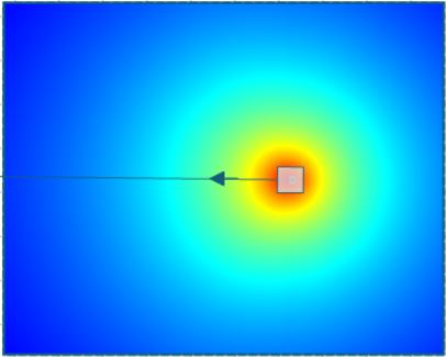

            Siin SUB ühe valjukaga 500hz

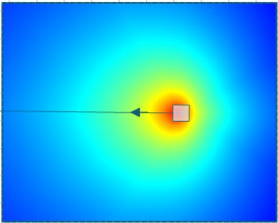

            Siin SUB ühe valjukaga 63hz
            Siit joonistelt võiks täheldada et sub peaks olema ruumis suht hästi lokaliseeritav. Kui seina äärde asetada on ta veel rohkem lokaliseeritav.
            Veel võib täheldada et 500hz omab palju rohkem heli suunda kui 63hz. Mida madalam sagedus seda omnim heliallikas on.
            Sellega olen nõus et madalsagedust on palju raskem lokaliseerida kuna sama signaali kõrgemad sagedused on väga lihtsalt lokaliseeritavad ja maskeerivad madala osa suuna.
